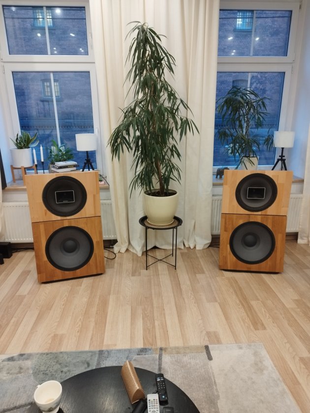

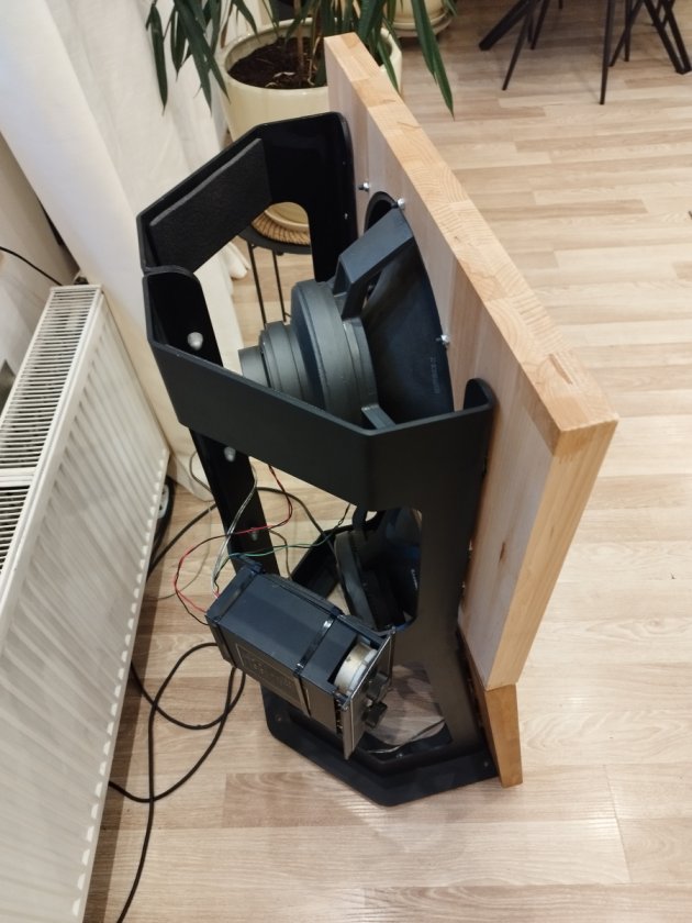

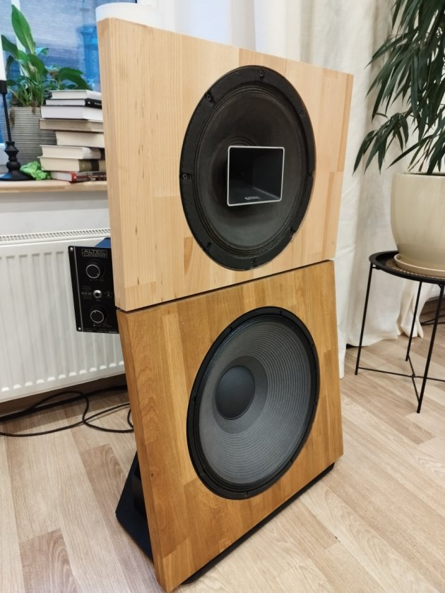

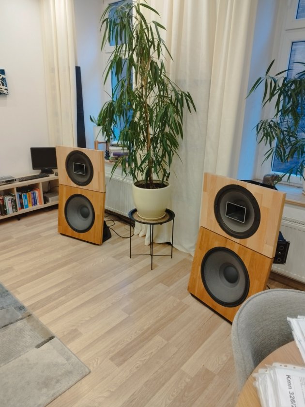

« Reply #86 on: 15 Oct 2024, 10:29 am »
Altec 604 OB
ahola1968
  • Posts: 18
Re: Altec 604 OB's
« Reply #87 on: 15 Oct 2024, 10:32 am »
ahola1968
  • Posts: 18
Re: Altec 604 OB's
« Reply #88 on: 15 Oct 2024, 10:34 am »
